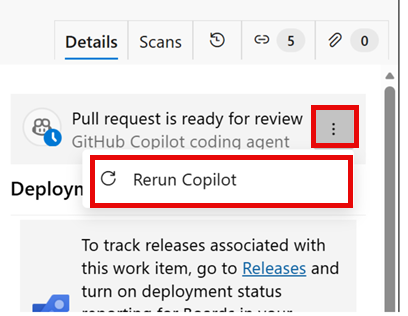

Probleme beheben
  • Überprüfen Sie Fehlerdetails: Zeigen Sie auf das Fehlersymbol, um bestimmte Informationen darüber zu erhalten, was nicht geklappt hat.
  • Rerun Copilot: Wählen Sie Rerun Copilot aus, um den Vorgang erneut mit denselben oder geänderten Anweisungen zu versuchen.
    Ein Screenshot zeigt das Symbol
  • Manueller Eingriff: Nehmen Sie bei Bedarf manuelle Änderungen an der generierten Verzweigung und dem Pull Request vor.
