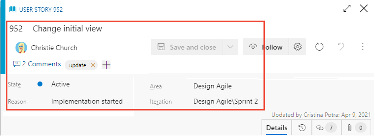

作業項目フォームと [詳細] タブ
作業項目フォームには、各作業項目の情報を追跡するために使用するフィールドが表示されます。 フォームから、または一括インポート、エクスポート、またはプログラムによるメソッドを使用して作業項目を更新します。
[ 詳細 ] タブには、共通フィールド、作業項目の種類に対して定義されているその他のフィールド、 ディスカッション コントロールが含まれています。 フォームの上部に共通フィールドが表示され、 タイトル、 割り当て対象、 状態、 理由、 領域、 イテレーションが含まれます。これらのフィールドはいつでも更新できます。

次の一般的なフィールドは、ほとんどの作業項目フォームのヘッダー領域に表示されます。 すべての作業項目の種類で必須である唯一のフィールドは [タイトル] です。 作業項目を保存すると、一意の ID が割り当てられます。 フォームでは必須フィールドが黄色で強調表示されます。 その他のフィールドの説明については、 作業項目フィールド インデックスを参照してください。
Note
プロセスとプロジェクトに対するカスタマイズによっては、他のフィールドが必要になる場合があります。
| Field | Usage |
| Title | 説明を 255 文字以下で入力します。 タイトルは後で変更できます。 |
| 割当先 | 作業を担当するチーム メンバーに作業項目を割り当てます。 ドロップダウン リストには、コンテキストに応じてチーム メンバーまたは共同作成者が一覧表示されます。 |
| State | 作業項目を作成すると、 状態 は既定で最初のワークフロー状態になります。 現在の進行状況を反映するように更新します。 |
| Reason | 状態を変更すると、Azure DevOps によって自動的に更新されます。 各状態には既定の理由があります。 |
| Area | 製品またはチームに関連付けられている領域パスを選択するか、計画するまで空白のままにします。 エリアパスを編集するには、「 エリアパスを定義し、チームに割り当てる」を参照してください。 |
| Iteration | 作業のスプリントまたはイテレーションを選択するか、計画中に後で割り当てます。 イテレーションを編集するには、 イテレーション パス (スプリント) の定義とチームイテレーションの構成に関するページを参照してください。 |
